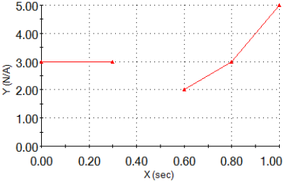

  3. 針對您要移除指定位移的時間步階,在時間曲線對話方塊中,按一下 Y 欄儲存格中的向下箭頭,然後選擇關閉
例如,輸入以下曲線資料值,以針對 0.3 秒至 0.6 秒之間的時間步階範圍關閉指定的位移。
X Y
1 0 3
2 0.3 3
3 0.4 Off
4 0.6 2
5 0.8 3
6 1 5
