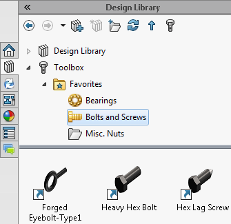

在 SOLIDWORKS 軟體中,最愛資料夾 會出現在 Design Library 工作窗格中的 Toolbox 之下。 您新增至資料夾的內容會在您的本機電腦上儲存為 Windows 捷徑檔案。

  1. 在工作窗格的 Design Library 標籤中,展開 Toolbox
  2. 選擇最愛資料夾,然後按一下建立新資料夾
  3. 輸入子資料夾的名稱。
    如果您使用一般的 Toolbox 資料夾名稱,例如 BearingsBolts and Screws,軟體會顯示該名稱及對應的圖示。 否則會以一般資料夾圖示來代表資料夾。
    新的資料夾會出現在最愛資料夾之下,位於您本機電腦的以下位置:C:\Users\使用者名稱\AppData\Roaming\SOLIDWORKS\SOLIDWORKS版本\Toolbox\Favorites
  4. 使用 Toolbox 零組件資料庫,展開零組件的標準、類別及類型以儲存為最愛。
  5. 選擇零組件並將其拖曳到子資料夾。
    您所儲存的每一個最愛會以捷徑形式出現在最愛子資料夾及您本機電腦上的最愛目錄。
    如果 Toolbox 零組件遭到移動、刪除或停用,會有警告旗標顯示在捷徑上。
    將游標停放在最愛以顯示說明此問題的工具提示。
  6. 若要使用最愛,在最愛子資料夾中選取最愛並將它拖曳到圖面,就如同您在其中一個其他 Toolbox 資料夾中拖曳零組件的方式一樣。
