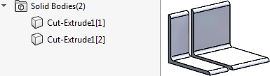

Le nombre de corps volumiques dans le document de pièce s'affiche entre parenthèses à côté du dossier Corps volumiques. Si plusieurs corps sont créés à partir de la même fonction, un numéro d'occurrence apparaît entre crochets après chaque occurrence listée dans Corps volumiques. Par exemple, la pièce suivante contient deux corps volumiques créés par un enlèvement de matière extrudé :
