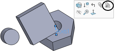

Affichage de contraintes à partir de la géométrie de référence
Vous pouvez ouvrir la fenêtre Voir les contraintes pour toute géométrie de référence sélectionnée, comme les plans, les axes ou une autre géométrie de référence.
Pour afficher des contraintes pour la géométrie de référence sélectionnée:
  1. Ouvrez un assemblage.
  2. Sélectionnez la géométrie de référence contrainte, par exemple un plan ou un axe contraint.
  3. Cliquez sur Voir les contraintes menu_View_Mates.gif.
    La fenêtre Voir les contraintes répertorie les contraintes qui référencent la géométrie de référence sélectionnée.
