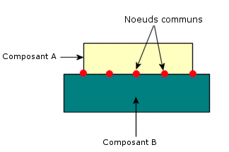

Le programme rend solidaires les entités Set 1 et Set 2 (source et cible), entités définies dans le PropertyManager Contact entre ensembles. Les entités solidaires se comportent comme si elles étaient soudées. Cette option est disponible pour les études statiques, non linéaires, fréquentielles, de flambage et thermiques. Le maillage ne doit pas nécessairement être compatible. Si le maillage est compatible, le programme fusionne des nœuds coïncidents le long de l'interface ; dans le cas contraire, il applique à l'intérieur des équations de contrainte afin de simuler la liaison.
Faces initialement en contact (le maillage peut être compatible ou incompatible)
Illustration d'un contact solidaire avec maillage compatible
