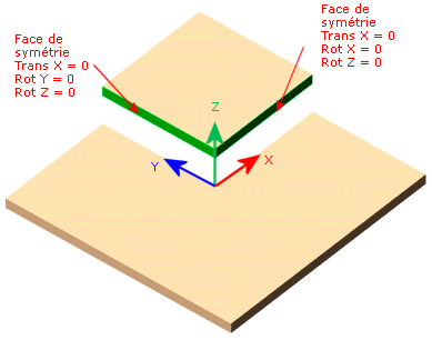

Tôles maillées avec des éléments coques
Symétrie plane
Ce modèle est symétrique par rapport à deux plans. Vous pouvez analyser un quart du modèle. Le déplacement imposé Symétrie applique automatiquement les conditions de translation et de rotation aux faces sélectionnées. Les faces doivent être orthogonales l’une par rapport à l’autre.

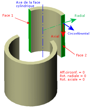

Symétrie axiale
Ce modèle est axisymétrique. Vous pouvez analyser une moitié ou un quart du modèle. Le déplacement imposé Symétrie applique automatiquement les conditions de translation et de rotation aux faces sélectionnées.
