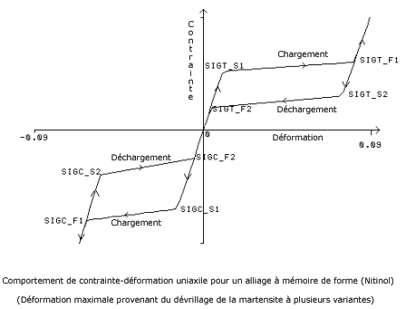

σs t1, σf t1
Limite d'élasticité initiale et finale pour le chargement de traction [SIGT_S1, SIGT_F1]
σs t2, σf t2
Limite d'élasticité initiale et finale pour le déchargement de traction [SIGT_S2, SIGT_F2]
σs c1, σf c1
Limite d'élasticité initiale et finale pour le chargement de compression [SIGC_S1, SIGC_F1]
σs c2, σf c2
Limite d'élasticité initiale et finale pour le déchargement de compression [SIGC_S2, SIGC_F2]
eul
(Déformation plastique maximum en traction) *(3/2)0,5

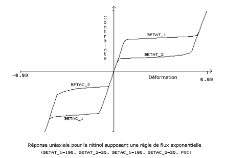

La règle de flux exponentielle utilise les contraintes d'entrée supplémentaires, βt1, βt2, βc1, βc2 :
βt1
paramètre de matériau, permettant de mesurer la vitesse de transformation pour le chargement de traction, [BETAT_1]
βt2
paramètre de matériau, permettant de mesurer la vitesse de transformation pour le déchargement de traction, [BETAT_2]
βc1
paramètre de matériau, permettant de mesurer la vitesse de transformation pour le chargement de compression, [BETAC_1]
βc2
paramètre de matériau, permettant de mesurer la vitesse de transformation pour le déchargement de compression, [BETAC_2]
