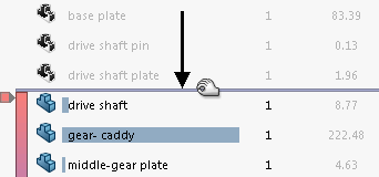

Barre de reprise
Affiche ou masque des éléments dans la liste et dans la zone graphique lorsque vous déplacez la barre vers le haut ou vers le bas.
Vous pouvez faire glisser une barre vers le bas à partir du haut de la liste :
Vous pouvez faire glisser une barre vers le haut à partir du bas de la liste :
Pour replacer la barre à sa position d'origine, cliquez dessus à l'aide du bouton droit de la souris et cliquez sur Aller au début ou Aller à la fin.
