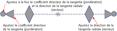

Poignées de spline
Une poignée de spline offre plusieurs types de contrôle de la pondération et de la direction (vecteur) de la spline en ce point.
Vous pouvez contrôler la pondération et la direction:
  • Séparément ou ensemble
  • De façon asymétrique: un seul côté
  • De façon symétrique: les deux côtés ensemble
Les couleurs des poignées indiquent l'état de l'opération.
Poignées Statut Résultats - la poignée:
splines_control04a.gif spline_handle_grey-arrow.gif spline_handle_grey-diamond.gif Inactive n'est pas sélectionnée.
splines_control04b.gif spline_handle_lt-blue-arrow.gif spline_handle_lt-blue-diamond.gif Sélection a été sélectionnée, mais aucun mouvement ne s'est produit.
Active a été déplacée et l'opération est toujours en cours.
splines_control04c.gif spline_handle_blue-arrow.gif spline_handle_blue-diamond.gif Activée a été déplacée et l'opération s'est achevée dans la nouvelle position.
splines_control04d.gif spline_handle_black-arrow.gif spline_handle_black-diamond.gif Contrainte inclut les cotes ou relations de contrainte.
