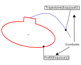

Textes associés
Ils vous aident à distinguer les différentes entités. Par exemple, ces textes associés montrent le profil de balayage et la trajectoire de balayage. Vous pouvez les faire glisser pour les repositionner, mais vous ne pouvez pas les utiliser pour changer les propriétés de l'entité à laquelle ils font référence.
Certains des textes associés, tels que ceux utilisés pour les chanfreins, comportent des chiffres que vous pouvez éditer pour changer la taille de l'entité.
Dans cet exemple vous pouvez éditer le texte associé dans la zone graphique.
