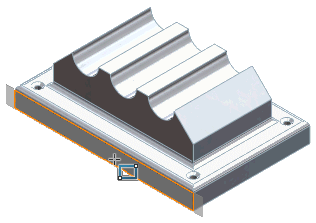

RapidSketch vous permet de sélectionner des faces planes ou des plans, et de commencer à esquisser avec n'importe quel outil d'esquisse actif. Lorsque vous passez d'une face plane à une autre, un plan est créé et une esquisse est ouverte. Vous pouvez modifier les outils d'esquisse à mi-parcours.
Pour utiliser RapidSketch:
  1. Ouvrez un modèle, sélectionnez l'onglet Esquisse et cliquez sur RapidSketch Tool_RapidSketch_Sketch.gif ou RapidSketch Tool_RapidSketch_Sketch.gif (barre d'outils Esquisse).
  2. Sélectionnez un outil d'esquisse.
  3. Placez le pointeur sur une face plane ou sur un plan et commencez à esquisser.
