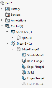

    Dans l'arbre de création FeatureManager, les corps qui se trouvent dans la liste des pièces soudées sont nommés comme la fonction de fractionnement.
    Quand vous ajoutez une fonction à un corps, le nom dans la liste des pièces soudées change à celui de la dernière fonction ajoutée. Ici, quand vous ajoutez une tôle pliée sur arête, le nom du corps passe de Split1[2] (Fractionné1{2]) à Edge-Flange4 (Tôle-pliée-sur-arête4).
