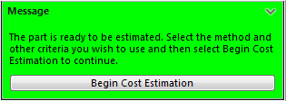

  • Lorsque vous chiffrez une pièce, Costing ne s'exécute pas immédiatement afin que vous puissiez apporter des modifications à la méthode et d'autres paramètres avant d'exécuter l'analyse. Lorsque vous êtes prêt, vous pouvez cliquer sur Commencer l'estimation des coûts et les coûts sont mis à jour automatiquement. Dans les versions précédentes, vous deviez attendre que Costing traite la pièce avant de modifier la méthode et d'autres calculs.
