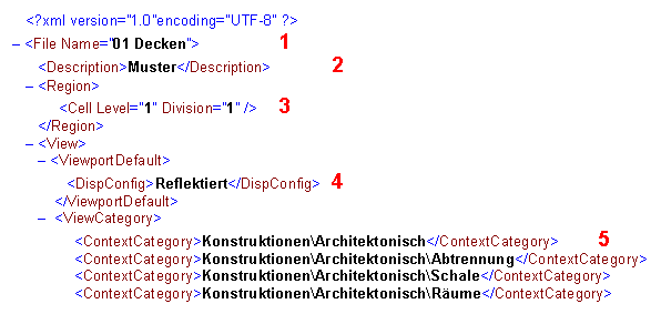

Zuordnen zu XML-Werten
Wenn Sie XML-Werten Variablen zuordnen möchten, müssen Sie den Blocknamen XML und die richtige Elementsyntax verwenden.
Verwenden Sie beim Definieren von Variablen den Blocknamen XML und die richtige Elementsyntax.
Beachten Sie beim Benennen der Variablenattribute die folgenden Richtlinien:
1 - Wurzelelement-Attribut
Syntax [Wurzelelement]/@[Attribut]
Im Beispiel: Die Attributzuordnung File/@Name gibt den Wert 01 Ceilings zurück.
2 - Elementkennung
Syntax [Wurzelelement]/[Element]
Im Beispiel: Die Attributzuordnung File/Description gibt den Wert Sample zurück.
3 - Verschachteltes Attribut
Syntax [Wurzelelement]/[Element]/[VerschachteltesElement]/@[Attribut]
Im Beispiel: Die Attributzuordnung File/Region/Cell/@Division gibt den Wert 1 zurück.
4 - Verschachteltes Element
Im Beispiel: Die Attributzuordnung File/View/ViewportDefault/DispConfig gibt den Wert Reflected zurück.
5 - Mehrere Elementwerte
Syntax Werden mehrere Elemente gleichen Namens gefunden, werden alle Werte verwendet (ein Wert pro Zeile im mehrzeiligen Bearbeitungsfeld).
Im Beispiel: Die Attributzuordnung File/View/ViewCategory/ContextCategory gibt eine Liste mit Constructs\Architectural, Constructs\Architectural\Partitions, Constructs\Architectural\Shell usw. zurück.
