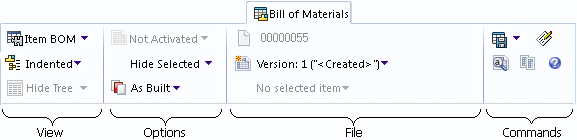

Die Registerkarte Stückliste zeigt die Artikelstückliste, die der Artikelstruktur entspricht, und die benannten Stücklisten für den ausgewählten Artikel an.
Weitere Informationen dazu finden Sie unter Stücklisten. Die folgende Abbildung zeigt die Registerkarte „Stückliste“ für ein Element. Sie können auch andere Stücklistentypen von der Registerkarte Stückliste anzeigen; siehe SOLIDWORKS PDM Datei-Explorer-Hilfe.

BOM_UI_Items
Ansicht
Flyout Stückliste Wählen Sie eine Artikelstücklistenvorlage (standardmäßig Artikelstückliste) oder benannte Stückliste aus. Die Vorlage definiert die Stücklistenspalten. Stücklistenvorlagen werden im Administrationswerkzeug verwaltet.
Stücklistenansicht Flyout Wählt aus, wie die Stücklisteninhalte angezeigt werden:
  • Mit Einzug zeigt alle Artikel in einer hierarchischen Ansicht an.
  • Nur Teile zeigt nur Artikel ohne untergeordnete Artikel in einer flach dargestellten Ansicht an. Mengen für Artikel, die von mehr als einem übergeordneten Elternartikel referenziert werden, werden summiert.
  • Nur oberste Ebene zeigt nur Artikel der obersten Ebene an.
Strukturansicht Flyout Nicht unterstützt in Artikelstücklisten.
Schaltet bei berechneten Stücklisten die Anzeige der Stücklisten-Struktur ein bzw. aus.
Optionen
BOM_UI_Not_Activated_control Aktivierung Steuert, ob die Stückliste in der Stücklistenansicht angezeigt wird.
BOM_UI_Show_selected_control Selected File (Ausgewählte Datei) Zeigt die ausgewählte Datei der obersten Ebene in der Stückliste an oder blendet sie aus.
BOM_UI_As_Built_control Reference Version (Referenzversion) Zeigt an, ob die Versionen der angezeigten Komponenten den Versionen zum Zeitpunkt der Erstellung der Baugruppe entsprechen oder ob es sich um die aktuellen Versionen der Komponenten handelt.
Datei
Quelldatei (Schreibgeschützt) Bei Artikelstücklisten die Artikelkennung.
Bei berechneten Stücklisten der Name der Baugruppen- oder Zeichnungsdatei.
Dateiversion Wählt für Artikelstücklisten die Artikelversion, für die die Stückliste angezeigt werden soll. Zeigt für benannte Stücklisten die Version des assoziierten Artikels an.
Wenn in benannten Stücklisten das Symbol Ausgangsversion aktualisieren am Ende des Textfeldes als angezeigt wird, liegt eine neuere Version des Ausgangsartikels vor, und Sie können die benannten Stücklistendaten aktualisieren, damit sie der neueren Version entsprechen. Wenn es als dargestellt wird, basiert die benannte Stückliste auf der letzten Version des Artikels.
Ermöglicht bei berechneten Stücklisten die Auswahl der Quelldateiversion, für die die Stückliste angezeigt werden soll.
Konfiguration Nicht unterstützt in Artikelstücklisten.
Ermöglicht bei berechneten Stücklisten die Auswahl der Quelldateikonfiguration, für die die Stückliste angezeigt werden soll.
Befehle
Speichern Flyout Wählen Sie eine der folgenden Optionen aus:
  • Speichern – Speichert die Stückliste.
  • Als CSV-Datei speichern – Erstellt eine Datei mit durch Komma getrennten Werten (CSV-Datei).
  • Als Stückliste speichern – Erstellt eine benannte Stückliste.
BOM_UI_Open_as_CSV_file Als CSV-Datei öffnen Öffnet die Stückliste als CSV-Datei in Excel.
Suchen Durchsucht die Stückliste nach Text.
Vergleichen Ändert das Registerkarten-Layout der Stückliste, damit Sie eine zweite Stückliste zum Vergleich auswählen können.
BOM_UI_Switch_View Switch View (Ansicht wechseln) Nicht unterstützt in Artikelstücklisten.
Verfügbar, wenn der Ordner aktivierte oder benannte Stücklisten enthält.
Ermöglicht den Wechsel zur Stücklistenansicht, in der im oberen Abschnitt des rechten Fensterbereichs benannte und aktivierte Stücklisten im Ordner aufgeführt sind.
Filter Nur bei benannten Stücklisten.
Öffnet das Dialogfeld Filter, wo Sie festlegen können, welcher Stücklisteninhalt angezeigt werden soll.
Positionsnummern Nur bei benannten Stücklisten.
Öffnet das Dialogfeld Positionsnummern.
Auschecken Nur bei benannten Stücklisten.
Checkt die benannte Stückliste aus.
Einchecken Nur bei benannten Stücklisten.
Checkt die benannte Stückliste ein.
Hilfe Greifen Sie auf kontextsensitive Hilfe zu.
Kontextmenüs
Klicken Sie mit der rechten Maustaste auf die Liste der Stücklisten, um eine Datei auszuwählen und die folgenden Befehle anzuzeigen.
Die installierte Version von Microsoft Excel wird nicht unterstützt. Öffnet ein neues Explorer-Fenster und zeigt die Datei, die Sie als ausgewählte Datei auswählen, im oberen Fensterbereich des neuen Fensters an.
Größe der Miniaturansicht ändern Ändert die Größe von Miniaturansichten in Klein, Mittel oder Groß. Standardmäßig ist Mittel ausgewählt.
Wenn Sie die Größe für eine Tabelle auswählen, legt SOLIDWORKS PDM dieselbe Größe für entsprechende Tabellen und auf Registerkarten fest. Die Miniaturvorschau für nicht mit SOLIDWORKS zusammenhängende Dateien ist möglicherweise nicht klar, wenn Sie die Option Mittel oder Groß auswählen.
Stücklisten-Liste
Welche Spalten angezeigt werden, hängt von der ausgewählten Stücklistenvorlage ab. Ihr Administrator kann konfigurieren, welche Spalten angzeigt werden und welche Vorlagen definiert werden.
