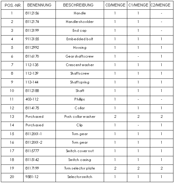

SOLIDWORKS ergänzt eine Stückliste automatisch durch Positionsnummern, Mengen, Benennungen und benutzerdefinierte Eigenschaften in Baugruppenzeichnungen. Eine Stückliste kann verankert, verschoben, bearbeitet und geteilt werden.
Wenn Sie Stücklistensymbole in eine Zeichnung einfügen, entsprechen die Positionsnummern und Mengen in den Stücklistensymbolen den Nummern in der Stückliste. Wenn eine Baugruppe mehr als eine Konfiguration hat, können Sie Komponentenmengen für alle oder für ausgewählte Konfigurationen aufführen.
Sie können Stücklisten in Baugruppendateien und Mehrkörper-Teildateien erstellen. Sie können eine in einem Baugruppendokument gespeicherte Stückliste in eine referenzierte Zeichnung einfügen. Sie brauchen vorher keine Zeichnung zu erstellen.
