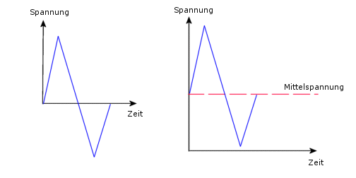

Die Wechselspannungsamplitude für einen Spannungszyklus ergibt sich aus der Hälfte des Spannungsbereichs im Zyklus. Der durch einen Spannungszyklus verursachte Schadensumfang hängt nicht nur von der Wechselspannung, sondern auch von der Mittelspannung ab. Zum Beispiel haben die beiden unten dargestellten Zyklen dieselbe Wechselspannung. Da sie aber unterschiedliche Mittelspannungswerte aufweisen, verursachen sie verschiedene Schadensbeträge.

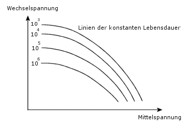

Die Auswirkung von Mittelspannungen auf die Anzahl der Zyklen bis zum Versagen wird durch das folgende Diagramm, das so genannte Haigh-Diagramm, veranschaulicht.
