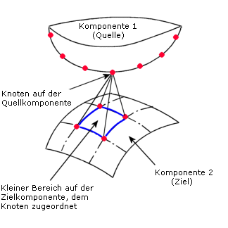

  • Die Abbildung zeigt eine mögliche Verformung von zwei Flächen mit einem nicht kompatiblen Netz.
  • Für alle Knoten auf der Quelle weist die Software eine oder mehrere Elementflächen auf dem Ziel zu.
