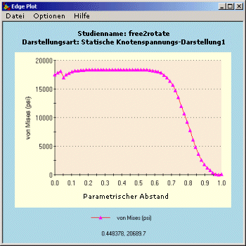

Diagramme von Ergebnissen auf einer Kante
Sie können ein 2D-Diagramm des gewünschten Ergebnisses auf einer ausgewählten Kante des Modells erstellen. Das Diagramm zeigt das Ergebnis (Y-Achse) im Verhältnis zum parametrischen Abstand entlang der ausgewählten Kante (X-Achse). Diese Option ist nur bei Auswahl einer einzelnen Kante verfügbar.
  1. Zeigen Sie die gewünschte Ergebnisdarstellung im Grafikbereich an.
  2. Klicken Sie in der Studienstruktur von Simulation mit der rechten Maustaste auf das Darstellungssymbol und wählen Sie Sondieren aus.
  3. Wählen Sie im PropertyManager Sondierungsergebnis unter Optionen die Option Auf ausgewählte Elemente aus.
  4. Unter Ergebnisse:
    1. Klicken Sie im Grafikbereich auf die Kante, deren Ergebnis dargestellt werden soll.
    2. Klicken Sie auf Aktualisieren.
    Die Ergebniswerte werden für alle Knoten aufgelistet, die mit der ausgewählten Kante verknüpft sind. Um die parametrische Variable umzukehren, klicken Sie auf Kantendarstellung umkehren.
  5. Klicken Sie unter Berichtsoptionen auf Darstellung.
    Das Fenster Kantendarstellung wird geöffnet. Es zeigt Werte des angezeigten Ergebnisses (Y-Achse des Diagramms) in Abhängigkeit vom parametrischen Abstand auf der gewählten Kante normalisiert zu 1 (X-Achse).
  6. Klicken Sie auf , um das Diagrammfenster zu schließen.
  7. Klicken Sie auf .
