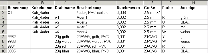

Dies ist ein Beispiel einer Excel Datei für ein vierädriges Kabel, Benennung C1, und vier Einzeldrähte, Benennung 9982 bis 9985.

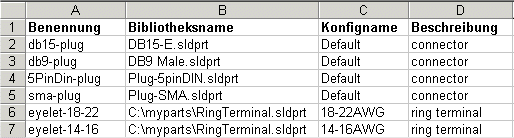

Dies ist ein Beispiel einer Excel Datei für sechs Komponenten.
