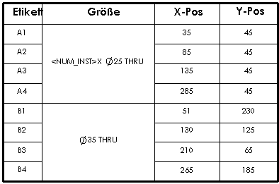

Dokumenteigenschaften - Bohrungstabellen
Sie können für Bohrungstabellen Zeichnungseinstellungen auf Dokumentebene festlegen. Nur für Zeichnungen für verfügbar.

Einheitsgenauigkeit Wählen Sie die Anzahl der Dezimalstellen für den Wert der Bohrungsposition aus.
Alphanumerische Steuerung
Wählen Sie Buchstaben oder Zahlen für die Sequenz der Bohrungstabellenetiketten aus.
A, B, C Geht der Bohrungsetikettensequenz mit einem Buchstaben voraus.
1, 2, 3 Definiert die Bohrungsetikettensequenz als eine Nummer.

Gleiche Etiketten kombinieren Aktivieren Sie diese Option, um Elemente mit den gleichen Etiketten in einer Reihe zusammenzuführen.
Gleiche Größe kombinieren Aktivieren Sie diese Option, um Bohrungen gleicher Größe über verschiedene Reihen zusammenzuführen.
