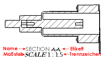

Aktivieren Sie diese Option, um die Basisnorm zu verwenden. Deaktivieren Sie die Option, um die Ansichtsetikettparameter wie folgt zu ändern:
Name Wählen Sie einen Titel aus, der im Ansichtsetikett angezeigt werden soll, oder geben Sie einen eigenen Titel ein. Schriftart Legt die Schriftart des Ansichtsetiketts fest.
Benennung Legt die Darstellung des Buchstabens fest, der dem Etikett auf der Eltern-Ansicht entspricht. Schriftart Legt die Schriftart des Etiketts im Ansichtsetikett fest.
Rotation Legt die Darstellung des Rotationswinkels in der Ansicht fest. Schriftart Legt die Schriftart für den Rotationswinkel im Ansichtsetikett fest.
Maßstab Wählen Sie ein Etikett für den Maßstab aus, oder geben Sie ein eigenes Etikett ein. Schriftart Legt die Schriftart des Etiketts im Ansichtsetikett fest.
Trennsymbol (Kennzeichnung) Legt die Anzeigeoption für den Maßstab fest.
