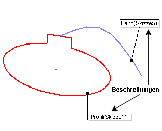

Beschreibungen
Beschreibungen sind Hilfsmittel, anhand derer Sie unterschiedliche Elemente erkennen können. Diese Beschreibungen zum Beispiel zeigen das Austragungsprofil und die Austragungsbahn. Sie können diese Beschreibungen zwar ziehen, um sie neu zu positionieren, Sie können sie aber nicht für Änderungen von Eigenschaften des zugehörigen Elements verwenden.
