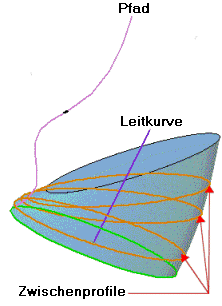

Leitkurven Führt das Profil, während es entlang der Bahn ausgetragen wird. Wählen Sie Leitkurven im Grafikbereich aus.
Die Leitkurve muss mit dem Profil oder mit einem Punkt in der Profilskizze deckungsgleich sein.
Nach oben und Nach unten Passt die Reihenfolge der Leitkurven an. Wählen Sie eine Leitkurve aus und passen Sie die Profilreihenfolge an.
