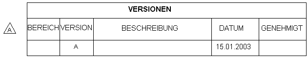

Hinzufügen einer Version zur Tabelle
Hinzufügen einer Version zu einer Tabelle (Zeile hinzufügen):
  1. Klicken Sie in der unteren linken Ecke einer aktivierten Versionstabelle auf .
    Eine Version mit dem aktuellen Datum wird der Tabelle hinzugefügt. Wenn bereits Versionen in der Tabelle vorliegen, erscheint die neue Version unter der letzten Version und beinhaltet den nächsten Buchstaben in der Abfolge.
  2. Klicken Sie, um ein oder mehrere Versionssymbole auf der Zeichnung zu platzieren. Wenn Sie eine Hinweislinie hinzufügen möchten, platzieren Sie das Symbol auf einem Eckpunkt, einer Kante oder einer Fläche.
    Bei diesen Symbolen handelt es sich um Bezugshinweis-Beschriftungen.
    Fügen Sie alternativ eine Zeile in eine Versionstabelle ein, indem Sie mit der rechten Maustaste auf die Versionstabelle klicken und Versionen > Version hinzufügen auswählen.
Sie können eine Option festlegen, damit das Werkzeug Versionssymbol jedes Mal beim Einfügen einer Zeile in einer Versionstabelle angezeigt wird.
Wählen Sie unter Extras > Optionen > Systemoptionen > Zeichnungen Symbol aktivieren beim Hinzufügen einer neuen Version aus. Wenn diese Option ausgewählt ist, wird jedes Mal, wenn Sie eine Zeile in einer Versionstabelle einfügen, das Werkzeug Versionssymbol geöffnet, damit Sie Versionssymbole in die Zeichnung einfügen können. Wenn diese Option deaktiviert ist, wird die Spalte Beschreibung in der neuen Zeile aktiviert, sodass Sie Text einfügen können.
