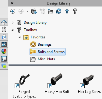

Der Order Toolbox-Favoriten ist ein lokaler Ordner, in dem Sie Verknüpfungen zu häufig verwendeten Toolbox-Komponenten speichern können.
In der SOLIDWORKS Software wird der Ordner Favoriten unter Toolbox im Task-Fensterbereich Konstruktionsbibliothek angezeigt. Inhalt, den Sie zum Ordner hinzufügen, wird als Windows-Verknüpfungsdateien auf Ihrem lokalen Computer gespeichert.
Der Ordner Toolbox-Favoriten ist standardmäßig sichtbar. Um den Ordner auszublenden, klicken Sie auf Extras > Optionen > System Optionen > Bohrungsassistent/Toolbox und deaktivieren Sie Toolbox-Favoriten anzeigen. Ihre Favoriten werden dadurch nicht entfernt, sie werden nur im Task-Fensterbereich der Konstruktionsbibliothek ausgeblendet.
Sie können Inhalte direkt in den Ordner Favoriten einfügen oder zum Organisieren der Inhalte Unterordner erstellen. Ziehen Sie dann Komponenten von einem Toolbox-Standardordner im unteren Teil des Task-Fensterbereichs in den Ordner oder Unterordner Favoriten.
Sie sollten Ihre Favoriten nicht für andere Anwender freigeben.
So speichern und verwenden Sie Toolbox-Favoriten:
  1. Klicken Sie im Task-Fensterbereich auf die Registerkarte Konstruktionsbibliothek und erweitern Sie Toolbox.
  2. Wählen Sie den Ordner Favoriten aus und klicken Sie auf Neuen Ordner erstellen .
  3. Geben Sie einen Namen für den Unterordner ein.
    Wenn Sie Toolbox-Standardordnernamen wie Lager oder Bolzen und Schrauben verwenden, zeigt die Software die Namen mit den entsprechenden Symbolen an. Andernfalls stellt ein allgemeines Ordnersymbol den Ordner dar.
    Der neue Ordner wird unter dem Ordner Favoriten angezeigt und auf Ihrem lokalen Computer in C:\Users\username\AppData\Roaming\SOLIDWORKS\SOLIDWORKSVersion\Toolbox\Favorites erstellt.
  4. Mithilfe der Toolbox-Komponentenbibliothek können Sie Standard, Kategorie und Typ der Komponente erweitern, die als Favorit gespeichert werden soll.
  5. Wählen Sie die Komponente aus und ziehen Sie sie in den Unterordner.
    Jeder von Ihnen gespeicherte Favorit wird als Verknüpfung im Unterordner Favoriten und im Verzeichnis Favoriten auf Ihrem lokalen Computer angezeigt.
    Wenn eine Toolbox-Komponente verschoben, gelöscht oder deaktiviert wird, erscheint eine Warnmarkierung auf der Verknüpfung.
    Bewegen Sie den Cursor über den Favoriten, um eine Quickinfo mit einer Beschreibung des Problems anzeigen zu lassen.
  6. Um einen Favoriten zu verwenden, wählen Sie ihn im Unterordner Favoriten aus und ziehen Sie ihn in den Grafikbereich, genau wie Sie es bei einer Komponente in einem der anderen Toolbox-Ordner tun würden.
