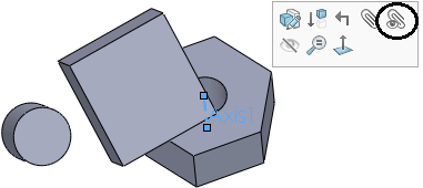

Visualizzazione degli accoppiamenti dalla geometria di riferimento
È possibile aprire la finestra Visualizza accoppiamenti per qualunque geometria di riferimento selezionata, ad esempio piani, assi o altra geometria di riferimento.
Per visualizzare gli accoppiamenti per la geometria di riferimento selezionata:
  1. Aprire un assieme.
  2. Selezionare la geometria di riferimento accoppiata, ad esempio, un piano o un asse accoppiato.
  3. Fare clic su Visualizza accoppiamenti menu_View_Mates.gif.
    La finestra Visualizza accoppiamenti elenca gli accoppiamenti che fanno riferimento alla geometria di riferimento selezionata.
