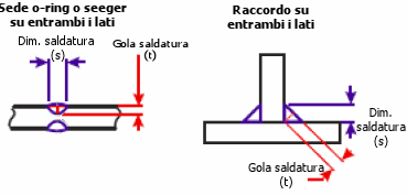

Dimensione saldatura
La quota di compenetrazione nel giunto di una saldatura di scanalatura. La distanza dalla radice al tallone di una saldatura di raccordo (gambo di saldatura).
Gola di saldatura
La distanza minima dalla radice della saldatura alla faccia della saldatura (t).

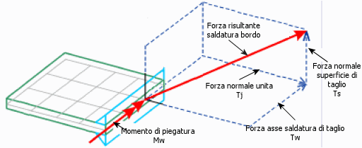

Forza normale del giunto
Un componente della forza di saldatura (Tj) che agisce in direzione normale al bordo shell intersecante della parte terminata lungo l'asse normale del giunto di saldatura, Uj.
Forza asse saldatura-taglio
Un componente della forza di saldatura (Tw) che agisce in direzione parallela alla giunzione di saldatura lungo l'asse di saldatura locale, Uw.
Forza normale di superficie-taglio
Un componente della forza di saldatura (Ts) che agisce lungo l'asse normale della superficie locale, Us.
Momento flessionale
Un momento (Mw) che agisce attorno all'asse di saldatura locale, Uw. Unità date in momento / unità di lunghezza della saldatura.
