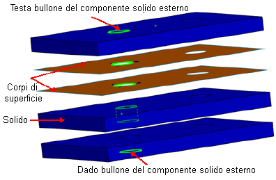

  Serie di bulloni Selezionare il bullone più di due componenti insieme. Per gli studi non lineari è possibile imbullonare più di due componenti solidi.
Selezionare le facce cilindriche dei corpi solidi o i bordi circolari delle superfici dello shell dai componenti intermedi. Per gli studi non lineari, selezionare la faccia cilindrica da un corpo solido.
Le facce cilindriche dei componenti che formano la serie di bulloni devono essere coassiali. Nel caso di un allineamento errato dell'asse di riferimento, la tolleranza massima è pari al 10% del raggio più piccolo delle facce cilindriche selezionate.
