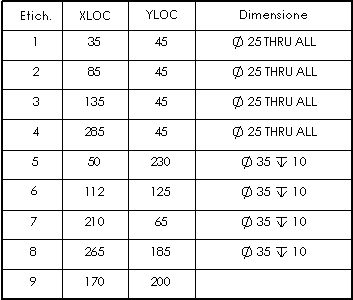

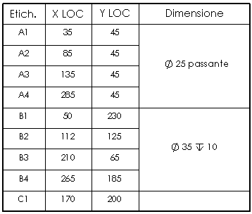

Controllo alfanumerico
Specificare le etichette identificando i fori da rendere alfanumerici (A, B, C...) o numerici (1, 2, 3...). Con le etichette alfanumeriche, il prefisso lettera indica la dimensione di un foro specifica e il numero indica un'istanza. Usare Inizio per specificare una lettera o un numero iniziale.
Le note corrispondenti nella vista cambiano con la tabella.
A, B, C...
1, 2, 3
Schema
Abbina stesse etichette Abbina le file con i fori nella stessa ripetizione, che associa inoltre i fori con la stessa dimensione. Le colonne dei valori di posizione vengono rimosse. Questa opzione rimuove le colonne di ubicazione X LOC e Y LOC.
Abbina stesse dimensioni Disponibile solo se l'opzione Abbina stesse etichette non è selezionata. Unisce le celle ai fori della stessa dimensione. Le colonne dei valori di posizione rimangono.
