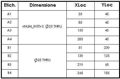

Proprietà del documento - Tabelle forature
È possibile specificare le impostazioni di disegno a livello del documento per le tabelle di foratura. Disponibile solo per i disegni.
Per aprire questa pagina:
Con un disegno aperto, fare clic su Opzioni (barra degli strumenti Standard), selezionare la scheda Proprietà del documento, quindi selezionare Tabelle > Foro.
Standard di disegno generale
Standard di disegno generale Ereditato dalle impostazioni di pagina Standard di disegno selezionate.
Bordo
Margini esterni Selezionare uno spessore di linea per il bordo esterno della tabella.
Margini interni Selezionare uno spessore di linea per la griglia interna della tabella.
Testo
Carattere Fare clic per cambiare il tipo di carattere.
Precisione dell'ubicazione
Precisione unità Selezionare il numero di cifre dopo la virgola decimale per i valori di ubicazione dei fori.
Controllo alfanumerico
Selezionare lettere o numeri per la sequenza di etichette di tabella forature.
A, B, C Precede il numero della sequenza di etichette di forature con una lettera.
1, 2, 3 Definisce la sequenza di etichette di foratura come un numero.
Livello
Livello
Selezionare un livello.
Creare anzitutto i livelli del disegno prima di selezionarli per le proprietà del documento.
È necessario selezionare Per standard in Livello (barra degli strumenti Livello) del documento della vista di disegno per applicare tali impostazioni di livello.
Indicatore dell'origine
Indicatore dell'origine Selezionare uno standard che determini la visualizzazione dell'origine o Per standard per utilizzare lo standard di disegno generale.
ANSI, BSI:
ISO, GB:
DIN, JIS, GOST:
Angolo/Offset dell'etichetta dal centro del profilo
Angolo
L'angolo creato dall'indicatore con una linea verticale attraverso il centro del foro
Offset
La distanza dall'indicatore al profilo del foro
Quote duplici
Mostra quote duplici Selezionare questa opzione per visualizzare le quote in due unità di misura diverse.
Mostra unità per vista doppia Selezionare per visualizzare le unità di un secondo set di quote.
Posizione del valore della quota
In alto
In basso
Destra
Sinistra
Opzioni
Zeri iniziali
Standard Gli zeri iniziali sono inseriti in base allo standard di disegno generale.
Mostra Vengono visualizzati gli zeri prima della punteggiatura decimale.
Rimuovi Gli zeri iniziali non vengono inseriti.
Zeri decimali
Intelligenti Gli zeri decimali vengono eliminati per i valori metrici interi, in conformità agli standard ANSI e ISO.
Standard Gli zeri decimali sono inseriti in base allo standard ASME Y14.5M-1994.
Mostra Gli zeri decimali sono inseriti secondo il numero di cifre decimali specificato in Unità.
Rimuovi Gli zeri decimali non vengono inseriti.
Abbina stesse etichette Selezionare per abbinare gli elementi con le stesse etichette in una riga.
Abbina la stessa dimensione Selezionare l'unione di fori della stessa dimensione attraverso le diverse righe.
Mostra dimensioni di trapanatura con numeri e lettere in pollici ANSI Visualizza le dimensioni dei fori in pollici ANSI nelle tabelle di foratura utilizzando lettere o numeri. I fori creati con lo strumento Creazione guidata fori visualizzano le stesse dimensioni presenti in Specifiche di foratura.
Tipo di foro utilizzato
Tipo di foro non utilizzato
Mostra i centri del foro Selezionare per visualizzare i centri dei fori.
Aggiornamento automatico tabella di foratura Selezionare per aggiornare la tabella forature quando si aggiungono o eliminano componenti nell'assieme associato.
Riutilizza etichette cancellate Selezionare per usare le etichette cancellate.
Aggiungi nuova riga alla fine della tabella Selezionare per aggiungere una nuova riga nella parte inferiore della tabella.
