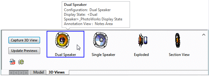

Per accedere alla scheda Viste 3D, fare clic sulla scheda Viste 3D nella parte inferiore della finestra SOLIDWORKS:
Nella parte inferiore dello schermo viene visualizzato un riquadro ridimensionabile. Comprende i controlli Viste 3D che consentono di:

Cattura vista 3D apre il PropertyManager Cattura vista 3D, dove è possibile specificare il nome della vista 3D, la configurazione, lo stato di visualizzazione e la vista dell'annotazione da acquisire.
Cattura vista 3D consente inoltre di catturare informazioni sul file, incluse le viste esplose e di interruzione del modello, il livello di zoom, l'orientamento della vista, le viste in sezione e le impostazioni correnti da Nascondi/Mostra elementi nella barra degli strumenti Vista con preavviso.
Quando si acquisisce una vista 3D, il nome e un'anteprima della vista vengono aggiunti alla scheda Viste 3D. Per visualizzare i dettagli di una vista, passare il mouse sulla relativa anteprima. Per alternare le viste, fare doppio clic su una di esse. La vista viene visualizzata e la visualizzazione nell'area grafica passa alla vista selezionata.
Quando si apportano modifiche ai modelli, ad esempio la modifica di una quota, fare clic su Aggiorna anteprime per aggiornare le immagini/miniature in anteprima.

Per liberare maggiore spazio nell'area grafica, fare clic su nella parte superiore destra della scheda Viste 3D. La scheda Viste 3D si comprime, lasciando le miniature che rappresentano le viste 3D. Quando si passa il mouse su una miniatura, vengono visualizzati gli stessi dettagli, compresa un'immagine in anteprima più grande.
