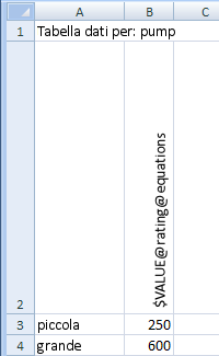

In una tabella dati, l'intestazione di colonna per il controllo del valore di una variabile globale utilizza questa sintassi:
$VALUE@global_variable_name@EQUATIONS
l'intestazione della colonna non è sensibile al tipo di carattere.
Nelle celle del corpo della tabella, digitare il valore per la variabile globale. Se una cella rimane vuota, erediterà il valore dalla configurazione precedentemente attiva all'apertura della tabella dati.
Quando si configurano le variabili globali in una tabella dati, è possibile assegnare solo valori decimali costanti. Se si intende definire un valore guidato da equazione per una variabile globale, prima di tutto cancellare la relativa colonna dalla tabella dati quindi, definire l'equazione usando Strumenti > Equazioni .
Esempio:
