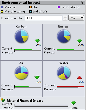

Tabelle e Rapporti
SOLIDWORKS Sustainability fornisce un feedback in tempo reale sui fattori di impatto ambientale. I risultati appaiono nella Tabella Impatto Ambientale, che si aggiorna dinamicamente con qualsiasi modifica.

Fattori di impatto ambientale
SOLIDWORKS Sustainability valuta tutte le fasi del ciclo di vita di un prodotto sulla base del materiale prescelto, del metodo di fabbricazione e del luogo di produzione/utilizzo del prodotto. SOLIDWORKS Sustainability genera i risultati classificandoli sulla base dei fattori di impatto ambientale, che vengono misurati e totalizzati.
Tenore di carbonio
Una misura del biossido di carbonio ed equivalenti come ad esempio il monossido di carbonio e metano che sono rilasciati nell'atmosfera dall'utilizzo dei combustibili fossili.
Consumo energetico
Ogni tipo di energia non rinnovabile consumata nell'arco dell'intero ciclo di vita del prodotto.
Acidificazione dell'aria
Emissioni acide, ad esempio biossido solforico e ossidi nitrosi, che determinano il fenomeno delle piogge acide.
Eutrofizzazione dell'acqua
La contaminazione dell'ecosistema idrico causata da acque reflue e fertilizzanti che facilitano la formazione di alghe e di conseguenza la morte di molte forme di vita marina animale e vegetale.
