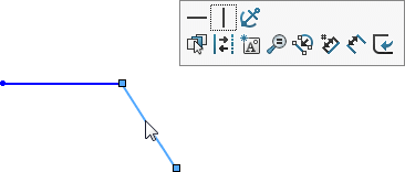

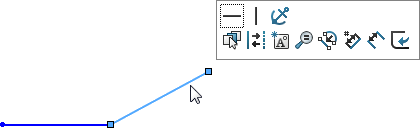

Quando si modificano linee quasi orizzontali o verticali, i comandi nella barra degli strumenti contestuale Relazioni dello schizzo sono evidenziati per semplificare l'allineamento delle linee. Il software valuta le azioni dell'utente e evidenzia in modo selettivo i pulsanti di comando Rendi orizzontale o Rendi verticale.
Ad esempio, se la linea in corso di modifica è quasi orizzontale, viene evidenziata l'icona Rendi orizzontale , che richiama l'attenzione dell'utente sul comando per facilitare l'allineamento orizzontale della linea.
Se la linea è quasi verticale, viene evidenziata l'icona Rendi verticale .
