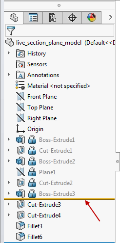

Congelamento delle funzioni
Per congelare le funzioni, trascinare la barra di congelamento.
Per attivare la barra di congelamento, fare clic su Strumenti > Opzioni > Opzioni del sistema > Generale e selezionare Attiva la barra di congelamento.
Per congelare le funzioni:
  1. Spostare il puntatore sulla barra di congelamento.
    Il cursore si trasforma in .
  2. Trascinare la barra di congelamento in basso, sotto l'ultima funzione da congelare.
    Quando la barra di congelamento si trova all'inizio dell'albero, è anche possibile fare clic con il pulsante destro del mouse e selezionare Congela.
    Le funzioni al di sopra della barra di congelamento vengono congelate. Queste funzioni non possono essere modificate e vengono escluse dalle ricostruzioni del modello. Le funzioni congelate sono indicate dall'icona di un lucchetto e vengono visualizzate in grigio.
