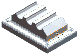

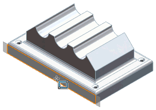

RapidSketch consente di selezionare facce planari o piani e, con uno strumento di schizzo attivo, iniziare a disegnare. Ogni volta che si passa ad una faccia planare viene creato un piano e aperto uno schizzo. È possibile cambiare strumenti di schizzo al volo.
Per utilizzare RapidSketch:
  1. Mentre è aperto un modello, selezionare la scheda Schizzo e fare clic su RapidSketch Tool_RapidSketch_Sketch.gif o su RapidSketch Tool_RapidSketch_Sketch.gif.
  2. Selezionare uno strumento di schizzo;
  3. Portare il puntatore su una faccia planare o un piano e iniziare lo schizzo.
