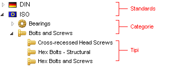

L'albero Standard Toolbox nel pannello sinistro elenca standard, categorie e tipi, oltre alle cartelle personalizzati e ai componenti definiti dall'utente.
È possibile fare clic con il pulsante destro del mouse sugli elementi nel pannello di sinistra ed eseguire le seguenti operazioni sui file in cartelle standard, categorie di cartelle standard, cartelle di tipi di componenti all'interno di una categoria o singoli file di componenti:
