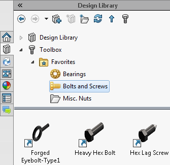

La cartella Favorites di Toolbox è una cartella locale in cui è possibile memorizzare i collegamenti ai componenti Toolbox usati più di frequente.
Nel software SOLIDWORKS, la cartella Favorites viene visualizzata in Toolbox nel Task Pane Libreria del progetto. Il contenuto aggiunto alla cartella viene memorizzato come file di collegamento di Windows sul computer locale.

  1. Nel Task Pane, nella scheda Libreria del progetto, espandere Toolbox.
  2. Selezionare la cartella Favorites e fare clic su Crea nuova cartella .
  3. Digitare un nome per la sottocartella.
    Se si utilizzano i nomi delle cartelle Toolbox standard, come Cuscinetti o Bulloni e viti, il software visualizza i nomi con le icone appropriate. In caso contrario, la cartella viene rappresentata dall'icona di una cartella generica.
    La nuova cartella viene visualizzata sotto la cartella Favorites e viene creata nel computer locale in C:\Users\nomeutente\AppData\Roaming\SOLIDWORKS\SOLIDWORKSrelease\Toolbox\Favorites.
  4. Usando la libreria dei componenti Toolbox, espandere la cartella standard, la categoria e il tipo di componente da salvare come preferenza.
  5. Selezionare il componente e trascinarlo nella sottocartella.
    Ogni preferenza salvata viene visualizzata come collegamento nella sottocartella Favorites e nella directory Favorites sul computer locale.
    Se un componente Toolbox viene spostato, eliminato o disattivato, viene visualizzato un flag di avviso sul collegamento.
    Passare il mouse sopra la preferenza per visualizzarne una descrizione comando che descrive il problema.
  6. Per usare una preferenza, selezionarla nella sottocartella Favorites e trascinarla nell'area grafica, così come avviene per un componente in una delle altre cartelle di Toolbox.
