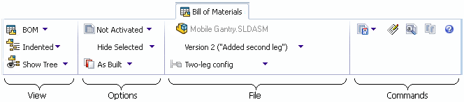

ツールバー オプションはセクションにグループ分けされています。 Explorer ウィンドウに十分なスペースがある場合は、オプションが完全に表示されます。 たとえば、マスター BOM を表示して右側パネルを完全に展開すると、次のように表示されます:
BOM_UI_Full

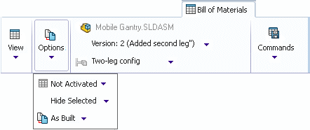

Explorer ウィンドウが狭すぎる場合は、ツールバーのセクションが必要に応じてフライアウト ボタンに圧縮されます。 これらのボタンのいずれかをクリックすると、そのセクションのコントロールが表示されます。 例:
BOM_UI_shrunk
セクション名は、ユーザー インタフェースが圧縮されている場合にのみ表示されます。
セクションは次の順序で圧縮されます:
  1. 表示(View)
  2. オプション
  3. コマンド(Commands)
  4. File
利用可能なオプションとツールバーの構成は、表示中の BOM のタイプに依存します。 表示中の BOM タイプの詳細を表示するには、[部品表] タブのヘルプ bomHelp.gif をクリックします。
一般に:
  • [表示] セクションでは、表示中の BOM を識別し、別の BOM を選択したりファイル リストの構成を制御したりできます。
  • [オプション] セクションでは、BOM をアクティブ化したり表示を絞り込んだりできます。
  • [ファイル] セクションでは、BOM が表示されているファイルを識別し、表示するファイルのバージョンとコンフィギュレーションを選択できます。
  • [コマンド] セクションには、BOM に対してアクションを実行するためのボタンが含まれています。

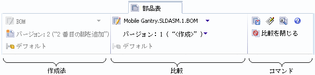

コマンド(Commands)セクションの比較 をクリックすると、ツールバーのレイアウトが変更され、比較する BOM を選択できるようになります。
BOM_UI_Comparison2
