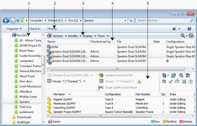

BOM ビューには、現在のフォルダにあるアクティブ化され、名前が指定された BOM が表示され、詳細設定を表示/変更することができます。
BOMView2
1 ナビゲーション パネル ボルトとフォルダを参照できます。
2 Windows エクスプローラ ツールバー 選択したファイルまたはフォルダに適用されるコマンドが含まれます。
ボルトにログインしている間、Windows エクスプローラのツールバーのヘルプボタン Get_help.gif を押すと、SOLIDWORKS PDM ファイル エクスプローラのヘルプが開きます。
3 SOLIDWORKS PDM メニュー バー 選択したファイルまたはフォルダに対して実行できるコマンドのメニューが含まれます。
4 BOM リスト 現在のフォルダにあるアクティブ化され、名前が指定された BOM が表示されます。
5 BOM の内容 BOM の詳細が表示されます。内容は、選択した BOM の種類に依存します。
