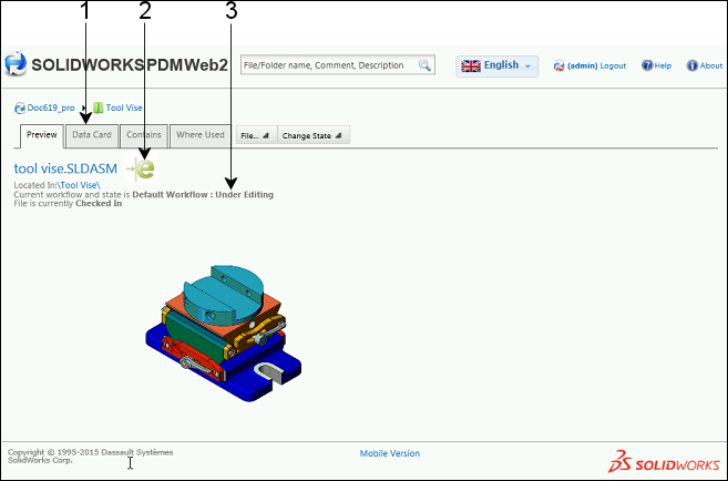

プレビュー ページでは、SOLIDWORKS ファイルのビットマップ プレビュー、もしくは CAD 以外のファイル タイプまたは Microsoft Office ドキュメントの html プレビューを表示します。
プレビュー ページを表示するには、ファイル リストで次のいずれかを行います:
  • ファイル名をダブルクリックします。
  • ファイル名の上にポインタを置いて矢印を展開し、プレビュー(Preview)を選択します。
プレビュータブ(Preview Tab)
1 アクション ボタン プレビュー ページのファイル(File)およびステータス変更(Change State)オプションは、ファイル リストまたはフォルダ リスト ページのオプションと同様に動作します。
詳細については、「ファイルまたはフォルダ リスト」を参照してください。
2 ファイル リンクおよび拡張プレビュー アイコン ファイル リンクをクリックするとファイルをダウンロードします。
ファイルが SOLIDWORKS eDrawings で使用できるタイプであり、Microsoft Internet Explorer を使用している場合には、eDrawings アイコン が表示されます。
ファイルが PDF に変換可能な形式である場合、PDF アイコン が表示されます。
3 ファイル情報 ファイルの場所、チェックインまたはチェックアウト ステータス、ワークフロー、および現在のステータスが表示されます。
