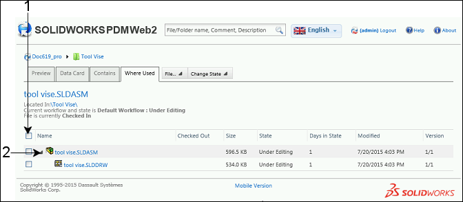

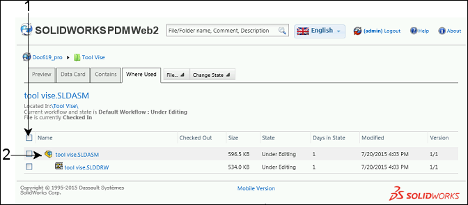

使用先ページ
使用先ページには、選択したファイルを参照するファイルがリストされます。
使用先ページを表示するには、次のいずれかを行います:
  • ファイル名をダブルクリックして、使用先タブを選択します。
  • ファイル名の上にポインタを置いて矢印を展開し、使用先(Where Used)を選択します。
使用先タブ(Where Used Tab)
1 チェック ボックス ファイルを選択して、チェックアウト、チェックアウトを元に戻す、ダウンロード、削除、ステータス変更などの操作が実行できます。
名前(Name)の横にあるチェック ボックスを使用して、ファイル構造が選択または選択解除できます。
2 展開または収縮の制御 チェック ボックスの横にある矢印を使用してファイル構造が展開または収縮できます。
