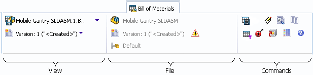

部品表 タブを使用してカスタム部品表を表示します。 マスター BOM と SOLIDWORKS 部品表よりカスタム BOM を保存できます。
マスター BOM を表示するには:
ローカル ファイル ボルトで SOLIDWORKS アセンブリまたは図面を選択します。 部品表 タブの BOM でカスタム BOM アイコンか SOLIDWORKS カスタム BOM アイコンを選択します。
BOM_UI_Named
表示(View)
カスタム BOM に関する情報です。
BOM_UI_Named_BOM_BOM_control 部品表(Bill of Materials) BOM のタイプです。 カスタム BOM または SOLIDWORKS カスタム BOM を選択します。
  BOM バージョン 表示中の部品表のバージョンです。
ファイル
カスタム BOM に関連付けられているファイルに関する情報です。
作成法(Source) (読み取り専用)カスタム BOM に関連付けられているアセンブリまたは図面です。
ソース バージョン(Source version) (読み取り専用) 関連ファイルのバージョンです。
ソース ファイルよりも新しいバージョンが存在する場合は、テキスト フィールドの終わりに ソース バージョンの更新ソース バージョンの更新 アイコンが表示され、カスタム BOM のデータを更新して一致させることができます。
アイコンが のように表示される場合、カスタム BOM は最新のソース ファイルのバージョンです。
Configuration (読み取り専用)関連ファイルのコンフィギュレーションです。
コマンド(Commands)
保存(Save)フライアウト 保存 を選択して BOM を保存するか、指定保存 を選択してカスタム BOM を保存します。
BOM_UI_Open_as_CSV_file CSV として開く BOMをコンマによって区切られた Excel ファイルとして開きます。
BOM_UI_Switch_View 表示切り替え BOMビューとファイル ビューを切り替えます。
検索 BOMで文字列を検索します。
比較 比較する 2 番目の BOM を選択できるように、[部品表] タブのレイアウトを変更します。
フィルター フィルター ダイアログ ボックスを開き、表示する BOM の内容を指定します。
位置番号 位置番号 ダイアログ ボックスが開きます。

部品表プロパティ(BOM Table Properties)
カスタムBOMは、BOMから得られる同じ列のコンフィギュレーションを持ちます。 これらはデフォルトの部品表の列です。 アドミニストレータが、別の列が表示される BOM テンプレートを設定している場合があります。
ファイル名(File Name) アセンブリ構成部品のファイル名です。
コンフィギュレーション アセンブリのコンフィギュレーション名です。
部品名 構成部品で定義されている部品番号です。
個数 このコンフィギュレーションの構成部品数です。
状態 SOLIDWORKS PDM における搭載部品ファイルの状態です。
説明 ファイルの構成部品の説明です。
リビジョン SOLIDWORKS PDM における搭載部品ファイルのリビジョン番号です。
