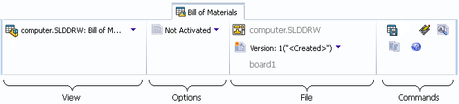

SOLIDWORKS BOM を表示するには:
BOM を含む SOLIDWORKS アセンブリか図面を選択します。 BOM タブの BOM で、BOM の アイコンを選択します。
BOM_UI_SolidWork_BOM
表示(View)
BOM(部品表)(Bill of Materials (BOM))フライアウト BOM タイプはこのアセンブリ、または図面で使用できます。
オプション
BOM_UI_Not_Activated_control アクティブ化(Activation) 部品表 ビューで BOM を表示するかどうかをコントロールします。
File
ソース ファイル(Source file) (読み取り専用) アセンブリ、または図面ファイル名です。
ファイルバージョン(File Version) BOM を表示するソース ファイルのバージョンを選択できます。
Configuration (読み取り専用) BOMのコンフィギュレーションです。
コマンド(Commands)
保存(Save)フライアウト 保存 を選択して SOLIDWORKS 部品表を保存するか、指定保存 を選択してカスタム BOM に部品表を保存します。
BOM_UI_Open_as_CSV_file CSVファイルとして開く BOMをコンマによって区切られた Excel ファイルとして開きます。
検索 BOMで文字列を検索します。
部品表比較 比較する 2 番目の BOM を選択できるように、[部品表] タブのレイアウトを変更します。
ヘルプ 状況依存ヘルプにアクセスします。
