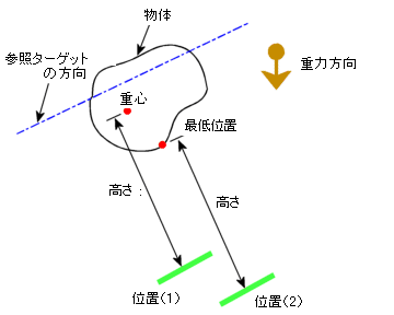

  中心点から 高さは、物体の中心点と平坦な剛体面との間の重力方向の距離として指定されます。
中心点は、物体の幾何的な中心です。アセンブリでは、すべての構成部品が同じ密度である場合にのみ、中心点と重心が一致します。
  最低位から 高さは、物体と平坦な剛体面との間の最短距離として指定されます。平坦な剛体面までの最短点に相当するのは、物体が重力方向に移動したときに最初に平面に衝突する点です。
落下高さ 中心または最低位から衝撃平面までの高さを指定します。高さの単位を指定することができます。

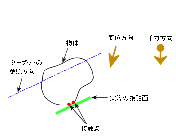

衝撃面の実際の位置は、次のように決定されます。
  • 高さ を指定した場合、物体は重力方向に指定した高さ分の距離を移動した後に平面に衝突します。
  • 衝撃速度 を指定した場合、物体は、指定した衝撃速度で平面に衝突します。
高さが指定されている場合の衝撃平面の実際の位置
位置(1): 高さが物体の中心点から測定されます。
位置(2): 高さが物体の最低位から測定されます。
衝撃速度が指定されている場合の衝撃平面の実際の位置
