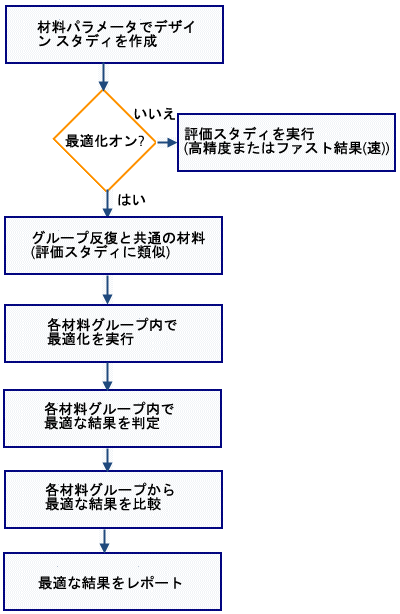

最適化デザイン スタディの変数としての材料
材料を最適化デザイン スタディの変数として含めることができます。 ソフトウェアは補間グループを作成し、各グループ内で最適化プロセスを実行します。
material_variables_optimization_workflow
同じ補間グループ内のシナリオの場合、材料変数は変化しません。
