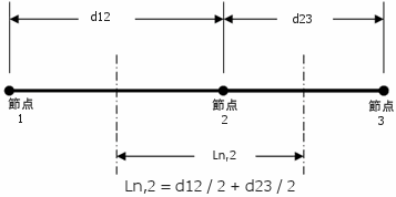

  6. それぞれの節点のために、節点長さ Ln がそれぞれの隣接した節点への距離の半分の合計であると計算します。
