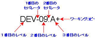

Workgroup PDM では次のようなリビジョン設定がデフォルトで指定されます。
第1 セパレータ 第2 セパレータ 3番目 ワーキング コピー
レンジ(Range)   レンジ(Range)     文字
A-Z -(負符号) 01-99     + (正符号)
色の付いた背景をもつボックスの設定が、アクティブな設定です。

リビジョンの設定の例(Example Revision Scheme)
この例では、Workgroup PDM で使用可能なすべてのリビジョン レベルを使用した設定の例を示しています。
