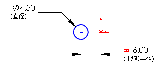

ルート
  • スケッチ:
    • ルートという名のスケッチ
    • 円弧の端点に垂直な平面上のスケッチ
  • エルボの外径を表し、寸法名が直径@ルートの円
  • 円の中心から円弧の中心までを表す寸法:
    • 名前が曲がり半径@ルートの寸法
    • 曲がり半径@エルボ円弧 にリンクされた寸法
例:
